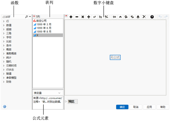

图 3.12 公式编辑器
Formula Editor
为每条航线平均准时到达百分比创建公式。
