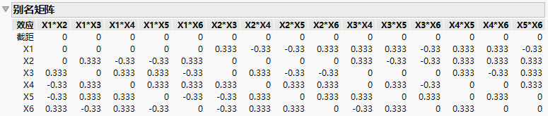

6. 打开“别名项”部分,确认所有双因子交互作用都位于“别名项”列表中。
7. 打开“别名矩阵”部分。
图 17.37 Plackett-Burman 设计的别名矩阵
Alias Matrix for Plackett-Burman Design
对于“效应”列中列出的每个模型项,给定列中该行的条目都指示别名项在多大程度上影响对应于模型项的参数估计值。

要获取对应于 X1 的“别名矩阵汇总”条目,将“别名矩阵”中的 X1 对应的行中的各项取平方,取其平均值,然后再取平方根。可以得到 0.2722。
