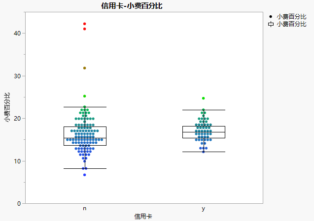

生成图形
1. 点击图形 > 图形生成器。
注意:名为“启动平台: 图形生成器”的步骤被添加至工作流。
2. 将信用卡拖到 X 轴。
3. 将小费百分比拖到 Y 轴。
4. 按 Shift 键并点击“箱线图”元素 (Image shown here)。
5. 点击完成。
图 7.13 “信用卡类型-小费百分比”的图形生成器
Graph Builder For Tip Percentage by Credit Card Type
6. 为了确认图形已完成,关闭“图形生成器”窗口。
注意:名为“启动平台: 图形生成器”的步骤被替换为“报表快照”步骤。

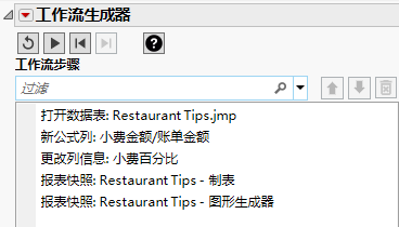

停止记录并测试工作流
1. 点击 Image shown here 停止记录。
2. (可选)点击“工作流生成器”红色小三角菜单,然后选择显示选项 > 演示模式。
图 7.14 演示模式的“工作流生成器”
Workflow Builder in Presentation Mode
3. 点击 Image shown here 重置。这将关闭所有打开的窗口,并将工作流重置回起始位置。
注意:重置按钮仅关闭由该工作流打开的那些窗口。重置按钮不会关闭消息窗口。
4. 点击 Image shown here 测试工作流。
提示:您可以随时执行以下步骤来测试您的工作流。您可以在测试工作流之后继续对它进行编辑。
