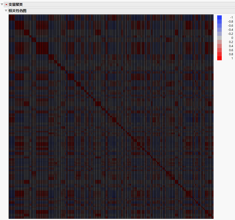

6. 点击“相关性色图”旁边的灰色展开图标。
7. (可选。)右击该色图并选择框架大小。
8. (可选。)在“水平”和“垂直”旁边的框中键入 850,然后点击确定。
图 17.5 相关性色图
Color Map on Correlations
667 个变量间的相关性色图将按属于同一聚类的变量彼此相邻的方式放置。

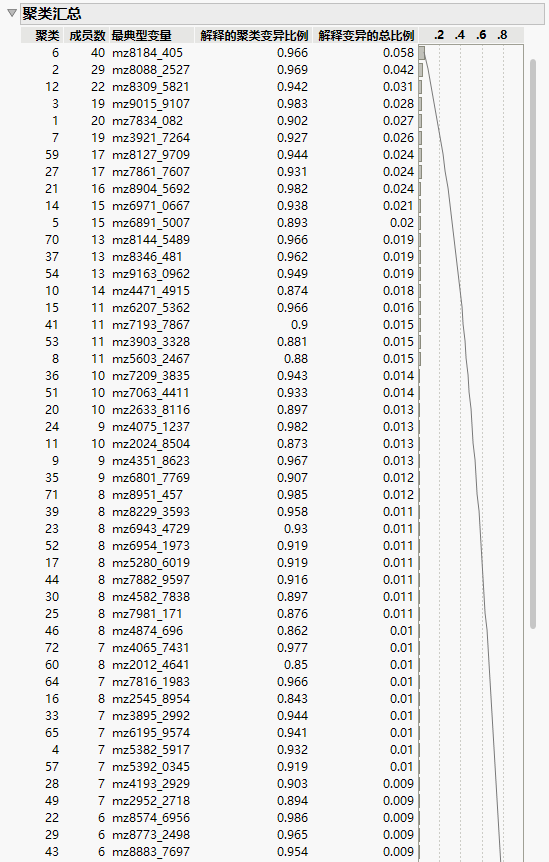

Cluster Summary (Partial Report)
图 17.7 聚类成员(部分报表)

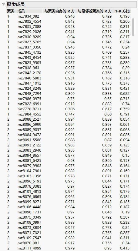

Cluster Members (Partial Report)
“聚类汇总”和“聚类成员”报表显示变量被聚类到 72 个组中,因此有 72 个聚类成分变量。这 72 个变量还作为一个新的公式列组添加到数据表中。

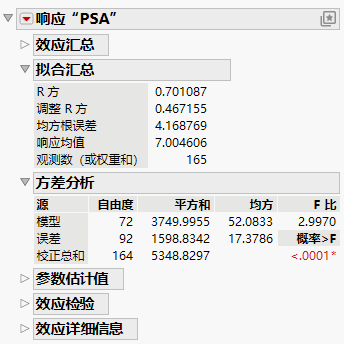

图 17.8 聚类成分作为预测变量的模型的“拟合最小二乘法”报表
Fit Least Squares Report for Model with Cluster Components as Predictors
“最小二乘”报表显示,使用 72 个聚类成分作为预测变量的模型表现良好(p 值 < 0.0001),调整后的 R 方为 0.467。这些值表明预测变量对该响应具有解释能力。将 667 个变量减少到 72 个成分会导致一些信息损失,但该模型仍然有效,并且证明了变量聚类是高维预测建模中一种有价值的降维方法。
