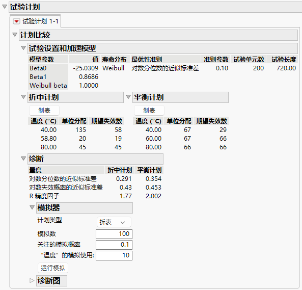

提供了两种试验计划:折中计划和平衡计划。这两种计划跨三个温度设置分配单元。
注意:折中计划向温度设置 58.80 分配单元。在实践中,您应该在温度腔的精度范围内选择尽可能接近该值的温度。
图 22.2 试验计划和诊断
Test Plans and Diagnostics
使用诊断比较各个计划。对于该加速模型,两种计划具有相似的量度。若您能够以均匀的单元分布运行三种温度设置,则选择平衡计划,否则选择折中计划。
使用诊断图探索试验计划对假设变化的灵敏度并比较这些计划。分布刻画器为每个计划提供失效概率期望值,作为温度和时间的函数。探索每个计划的失效概率在时间和温度范围内是如何变化的。正如在诊断中所观测到的,刻画器还证明了计划之间几乎没有差异。通过围绕估计值的区间的大小,可以感知试验计划的预期不确定性水平。
“R 精度因子”刻画器提供一系列样本大小的温度因子和分位数的量度值。通过该刻画器,您可以感知相对于试验样本数量的寿命试验的预期不确定性。若能将试验单元的数量从 200 个增加到 400 个,则可以降低 R 精度因子。理想情况下,您希望 R 的精度小于 1。
