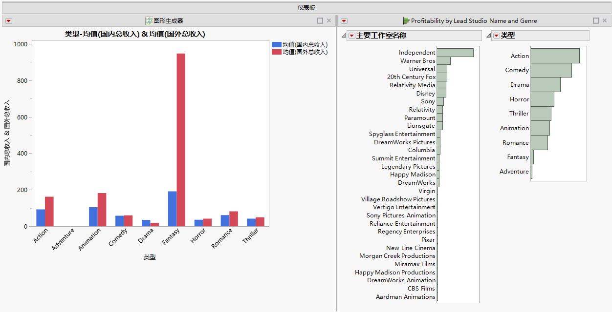

假定您创建了两个 JMP 报表,并且想要在第二天针对更新的数据再次运行这些报表。本例显示如何在仪表板生成器中基于报表创建仪表板。
1. 选择帮助 > 样本数据文件夹,然后打开 Hollywood Movies.jmp。
2. 运行名为“分布: 主要工作室 - 利润和类型 - 利润”和“图形生成器: 类型 - 全球和国内总收入”的表脚本。
3. 从任意窗口中,选择文件 > 新建 > 仪表板。
随即出现常见布局的模板。
4. 选择 2x1 仪表板模板。
工作区中随即出现可容纳两个报表的框区。
5. 在“报表”列表中,双击报表缩略图将其放在仪表板上。
6. 点击“仪表板生成器”红色小三角并选择预览模式。
仪表板预览随即出现。请注意,各图形不仅彼此链接还与数据表链接。它们也具有与“分布”平台和“图形生成器”平台相同的红色小三角选项。
7. 点击关闭预览。
图 7.11 包含两个报表的仪表板
Dashboard with Two Reports
有关创建仪表板的详细信息,请参见《使用 JMP》中的“Combine and Present Reports by Using Dashboards”。
