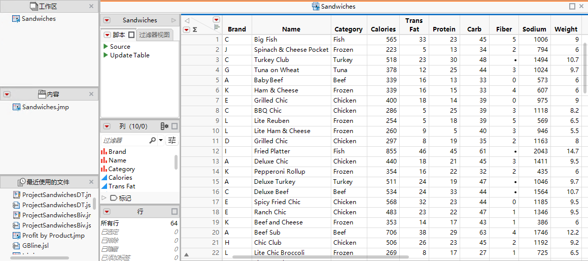

1. 选择文件 > 新建 > 项目 (Windows) 或文件 > 新建 > 新建项目 (Apple macOS)。
2. 从项目窗口中,选择文件 > 打开。
3. 打开 Sandwiches.xlsx 文件,默认情况下它位于此处:
C:\Program Files\JMP\JMPPro\19\Samples\Import Data
提示:在窗口的右下角,您可能需要将所有 JMP 文件更改为 Excel 文件。
4. 点击打开。
5. 在“Excel 导入向导”中,点击导入。
6. 选择文件 > 保存。
7. 确保已选择项目内容。
8. 将文件名更改为 Sandwiches.jmp 并点击保存。

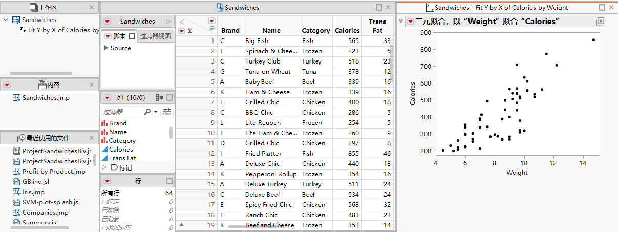

图 7.2 导入了三明治数据的项目
Project with Sandwiches Data Imported
9. 选择分析 > 以 X 拟合 Y。
10. 选择 Calories 并点击 Y,响应。
11. 选择 Weight 并点击 X,因子。
12. 点击确定。
13. 将 Sandwiches - 以 X 拟合 Y选项卡向右拖动并放置在停放右侧区中。
提示:要显示整个报表,您可以拖动数据表和报表之间的线。

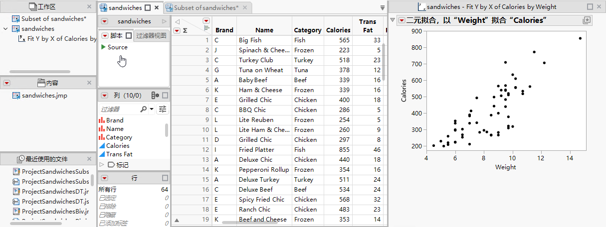

图 7.4 包含未保存的子集表的项目
Project with Unsaved Subset Table
17. 选择文件 > 保存项目。
18. 导航至您想保存项目的文件夹,命名项目文件,然后点击保存。
19. 关闭项目。
20. 选择文件 > 打开并打开您的项目文件。
提示:在窗口的右下角,您可能需要将 Excel 文件更改为 JMP 项目。
请注意,您未保存的子集表已自动保存至项目文件。
