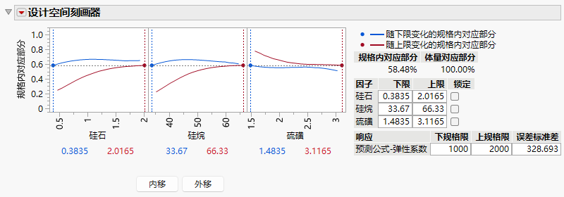

图 3.39 初始“设计空间刻画器”报表
Initial Design Space Profiler Report
初始“设计空间刻画器”报表为每个因子显示一个刻画器图形,并显示若干表。由于因子在其整个范围内不受约束,“规格内部分”为 58.48%。这意味着,在没有定义操作范围的情况下,这些因子预测响应有大约 58% 的时间会落在 1000 到 2000 之间。现在来探索对这些因子设置操作限值。

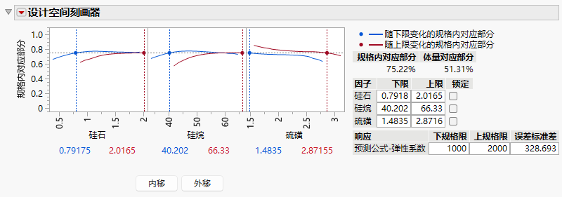

图 3.40 已更新的“设计空间刻画器”
Updated Design Space Profiler
已更新的“设计空间刻画器”报表显示设置操作限值将“规格内部分”提高到约 75%。因子“硫磺”保持相对较宽的范围,只有其上规格限稍微向内移动。其他因子(硅石和硅烷)在其下规格限向内移动时,其上规格限保持在各自的最大值位置。

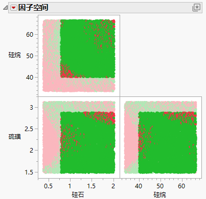

图 3.41 突出显示所需操作空间的散点图矩阵
Scatterplot Matrix Highlighting Desirable Operating Space
散点图提供了操作限值及其对符合规格的结果的影响的直观表示。规格限内的预测响应着绿色,规格限外的预测响应着红色。所选点包含了其值在操作限值内的因子。
