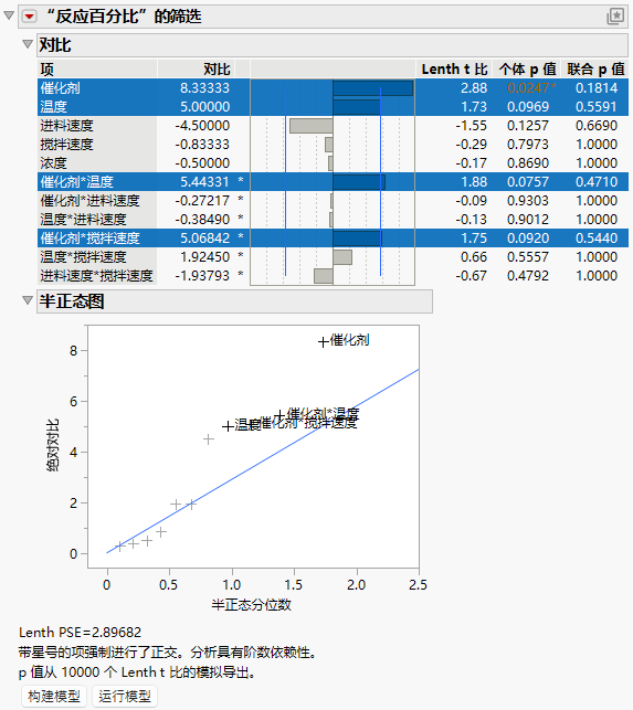

1. 选择帮助 > 样本数据文件夹,然后打开 Design Experiment/Plackett-Burman.jmp。
2. 选择实验设计 > 经典 > 因子筛选 > 拟合两水平筛选。
3. 选择反应百分比并点击 Y。
4. 从进料速度一直选择到浓度,然后点击 X。
5. 点击确定。
图 11.7 模型对比
Model Contrasts
注意:由于 p 值是使用基于模拟的技术获取的,您的 p 值可能不会与此处所示的 p 值精确匹配。
催化剂*搅拌速度交互作用已突出显示,但搅拌速度主效应未突出显示。按照效应遗传原则,您应该向模型添加搅拌速度主效应。请参见“­效应遗传­”。
6. 点击构建模型。
7. 在“构造模型效应”部分中选择搅拌速度并点击添加。
8. 点击运行。

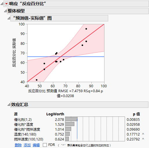

图 11.8 部分“拟合模型”报表
Partial Fit Model Report
搅拌速度和温度的 p 值右侧的 ^ 符号说明:尽管不显著,这些效应还是包含在显著高阶效应中。
