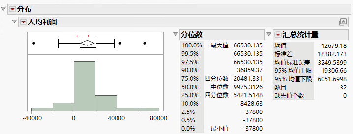

5. 点击人均利润红色小三角,然后选择显示选项 > 水平布局。
图 3.16 人均利润分布
Distribution of profit/emp

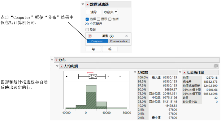

7. 在数据表中,选择行 > 数据过滤器。
8. 选择类型并点击 Image shown here 按钮。
9. 确保选中了“选择”。
10. 要从“分布”结果中过滤掉制药公司,使其只包括计算机公司,点击“数据过滤器”窗口中的 Computer 框。
分布结果更新为只包括计算机公司。
图 3.17 计算机公司过滤
Filter for Computer Companies
相反,要将“分布”结果更改为仅包括“Pharmaceutical”公司,点击“数据过滤器”窗口中的 Pharmaceutical 框。
