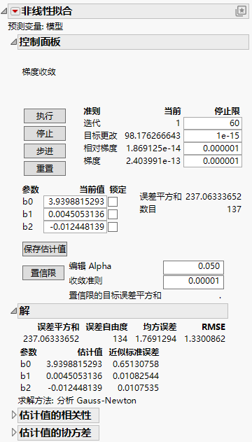

5. 点击执行。
图 15.24 “非线性拟合”控制面板中的初始参数值
Initial Parameter Values in the Nonlinear Fit Control Panel
该报表计算该模型的最小二乘参数估计值。
6. 点击保存估计值。
列公式中的参数估计值设置为通过这个初始非线性拟合过程所估计的值。

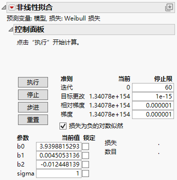

图 15.25 初始“非线性拟合”控制面板
Initial Nonlinear Fit Control Panel
现在损失函数中还另外包含一个名为 sigma 的参数。因为它是分数中的分母,所以起始值 1 对于 sigma 是合理的。使用默认值之外的任何损失函数时,默认选中“控制面板”上的损失为负的对数似然框。

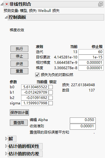

11. 点击执行。
图 15.26 非线性拟合
Nonlinear Fit
拟合过程是通过最大化 Weibull 似然函数的负对数来估计参数。

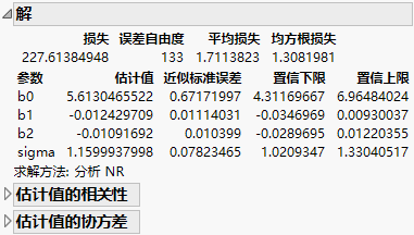

12. (可选)点击置信限显示“解”表中参数的 95% 置信下限和上限。
图 15.27 “解”报表
Solution Report
注意:由于置信限是边侧似然置信区间而不是标准渐近置信区间,所以它们可能需要较长的计算时间。
