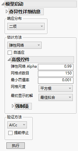

7. 选择弹性网络作为“估计方法”。
8. 点击“高级控件”旁边的灰色展开图标。
图 7.10 高级控件
Advanced Controls
9. 选择绿色区域中最小作为“最初显示的解”。

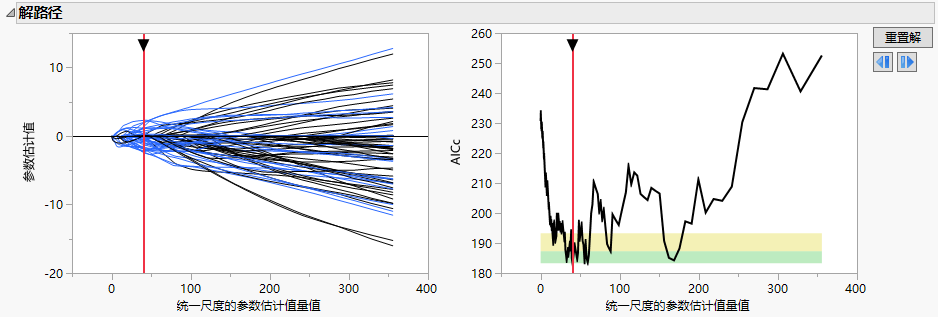

图 7.11 “绿色区域中最小”模型
Smallest in Green Zone Model
“解路径”显示被视为与最小 AICc 模型相当的最小模型,其中最小模型是指参数最少的模型。

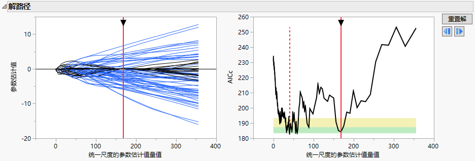

图 7.12 “最佳拟合”模型
Best Fit Model
“解路径”显示最佳拟合模型,其中最佳拟合表示具有最小 AICc 值的拟合。

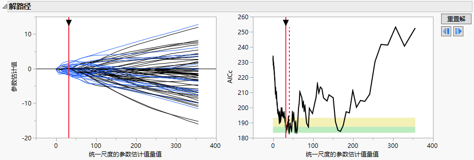

图 7.13 “绿色区域中最大”模型
Biggest in Green Zone Model
“解路径”显示被视为与最小 AICc 模型相当的最大模型,其中最大模型是指参数最多的模型。
