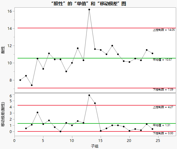

3. 将酸性拖至 Y 角色。
4. 点击控制图生成器红色小三角,然后选择限值 > 显示限值标签。
该选项为两个图中的控制限和平均值添加标签。
图 3.17 针对“酸性”的单个测量值和移动极差图
Individual Measurement and Moving Range Charts for Acid
单个测量值和移动极差图监控生产的每一缸泡菜的酸度(子组大小为 1)。缸 13 的酸度高于上控制限 14.05。

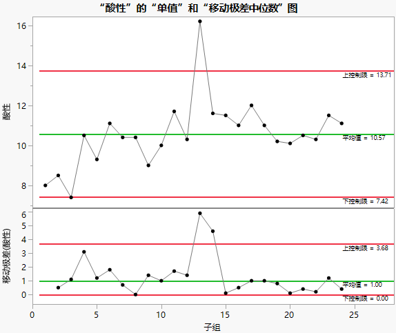

您还可以查看“移动极差中位数”图。继续执行以下步骤,更改图表以使用移动极差中位数。
5. 在“限值[1]”分级显示项中,将 Sigma 设置改为移动极差中位数。
6. 在“限值[2]”分级显示项中,将 Sigma 设置改为移动极差中位数。
图 3.18 针对“酸性”的单个测量值和移动极差中位数图
Individual Measurement and Median Moving Range Charts for Acid
单个测量值和移动极差中位数图中的限值将移动极差中位数而不是平均移动极差用作 sigma。这导致酸性的控制限略窄。
