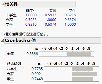

图 3.7 “Cronbach a 值”报表
Cronbach’s a Report
“Cronbach a 值”结果显示总 a 值为 0.8666,该值指示三个组中的排名值具有较高的相关性。Cronbach 的 a 报表中的另一个表给出了每组被排除后的 a 的值。当排除 Experts 列时,Cronbach 的 a 升至 0.9021,指示只有 Nonstudents 和 Students 之间的排名值相关性高得多。
