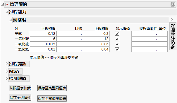

6. 点击“管理限值”旁边的红色小三角并选择显示全部限值。
所有列的规格限将出现在图形中,作为未来分析的参考线。若您只想为单个列显示作为参考线的规格限,请选中这些列旁边的显示限值框。
图 16.1 设置规格限
Set Specification Limits
7. 选择您希望如何保存规格限。对于本例,点击保存至列属性。这会将规格限另存为相应数据表中的列属性。您还可以将其保存到新数据表中(高型或宽型)。
在 Cities.jmp 数据表“列”面板中,请注意星号指示“规格限”列属性显示在臭氧、一氧化碳、二氧化硫和一氧化氮的旁边。

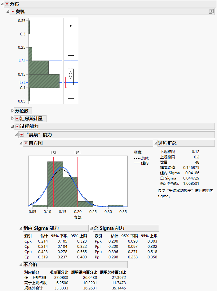

9. 现在,您可以运行任何分析。对于本例,选择分析 > 分布。
10. 选择臭氧、一氧化碳、二氧化硫和一氧化氮,然后点击 Y,列。
11. 点击确定。
图 16.2 分布中的“臭氧”的规格限
Specification Limits for OZONE in Distribution
您添加到臭氧列的规格限显示为直方图中的参考线。当某列包含“规格限”列属性时,“分布­”启动窗口中将选定“创建过程能力”选项。这会向“分布”报表添加“过程能力”报表。
