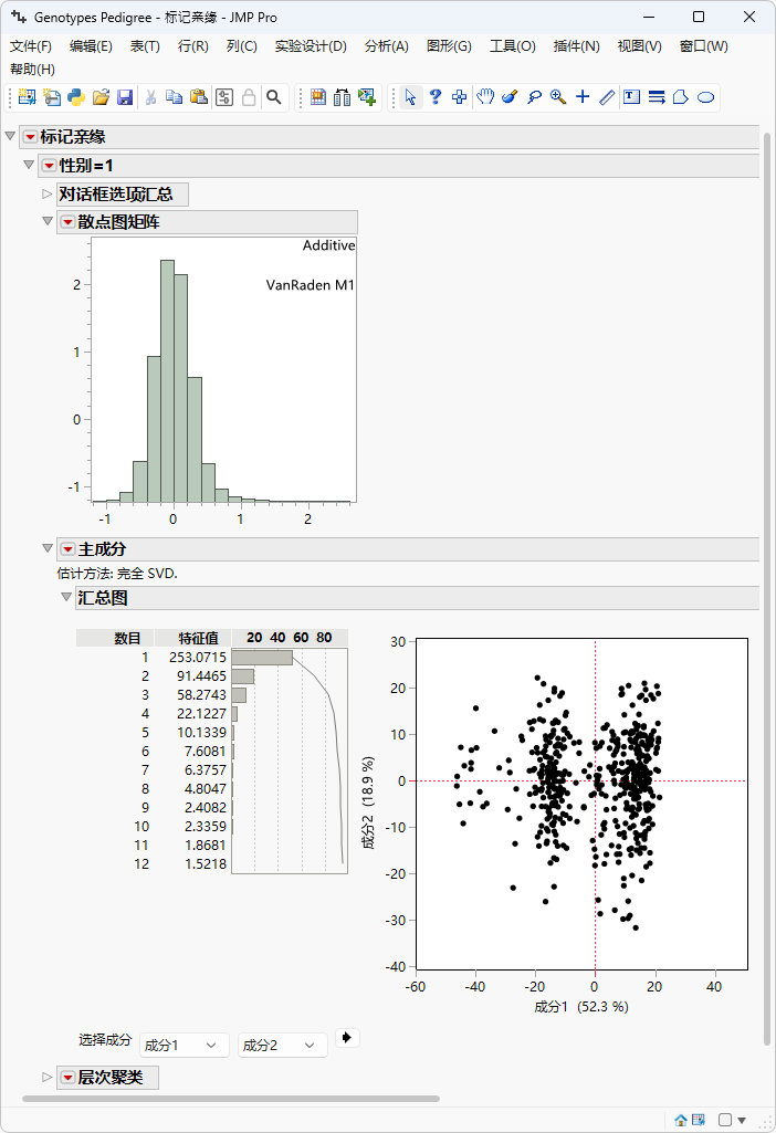

随即生成“标记亲缘”报表,如图 5.2 所示。
图 5.2 标记的亲缘
Relatedness of the Markers
“标记亲缘”报表针对每个性别(男性和女性)各运行一次,并包含每个性别的以下信息。仅显示了一个性别的结果。
• “对话框选项汇总”汇总在平台上所做的选择以及运行模拟所花费的时间。
• “散点图矩阵”显示直方图(在估计上位性时还显示相关性图)。向右(高值)偏斜的直方图指示大多数个体具有较强的遗传相似性。向左(低值)偏斜的直方图指示大多数个体具有较弱的遗传相似性。
• “主成分图”显示个体的聚类按照其亲缘进行分组。在显示的示例中,样本似乎没有形成明确的分组。

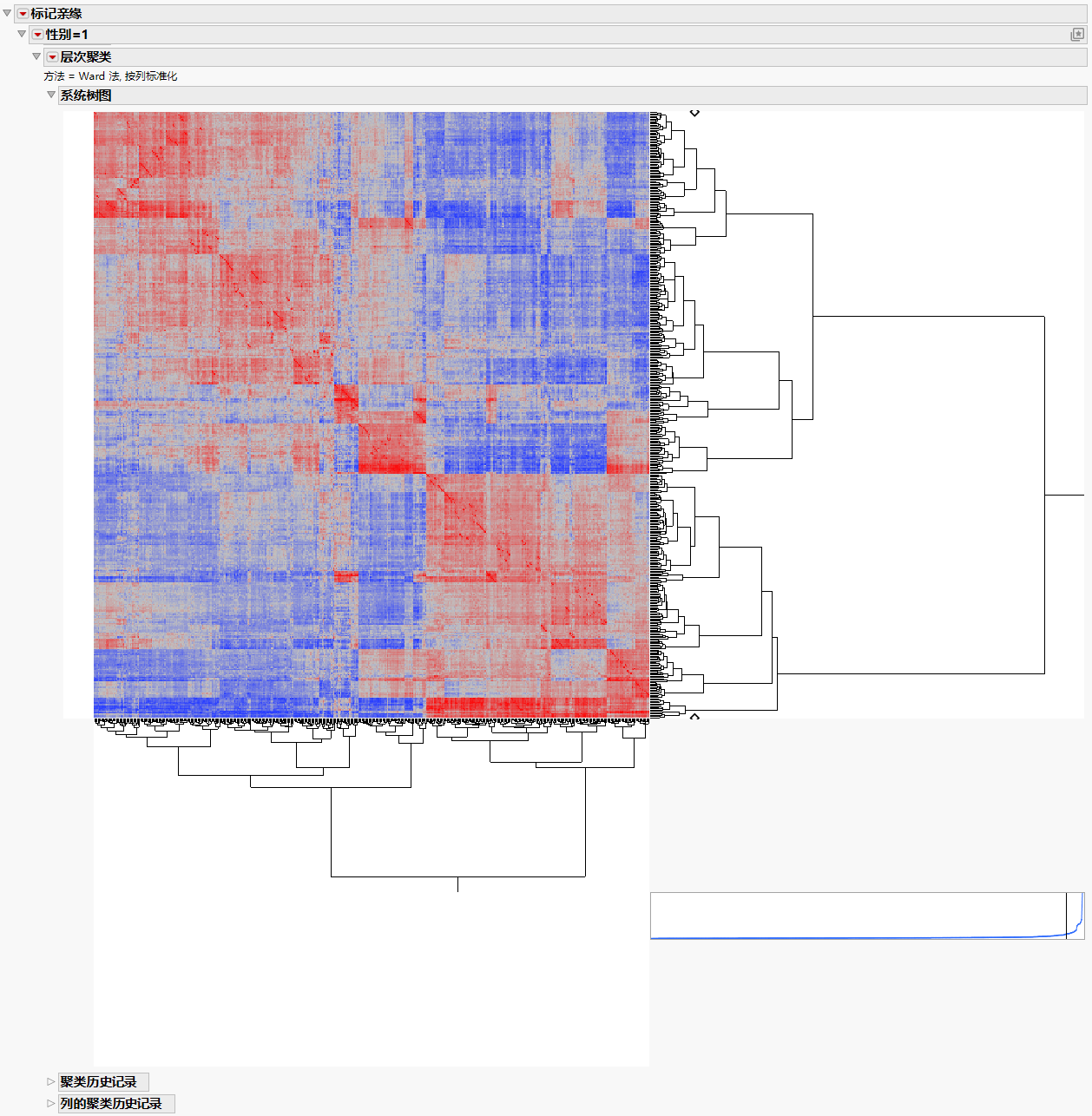

• “聚类图”是查看相关个体分组的另一种方式。点击“聚类”红色小三角并选择双向聚类可生成个体间关系估计值的热图(如图 5.3 所示),这对于以图形方式直观演示所有个体对之间的估计值范围非常有用。
图 5.3
