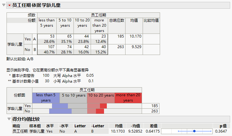

图 3.42 包含“得分均值比较”的分类报表
Categorical Report with Mean Score Comparisons
有学龄儿童的员工的员工任期均值为 10.17,没有学龄儿童的员工的员工任期均值为 9.53。这两个均值在统计上没有不同,因为交叉表中的“比较均值”列为空。若有差异,会有字母显示。
“­得分均值比较”表提供组内均值、均值差、森林图和组差值检验的 p 值。若未使用值得分,则有学龄儿童的员工的均值为 2.20,没有学龄儿童的员工的均值为 2.057。
