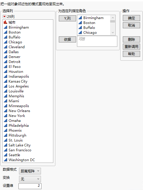

1. 选择帮助 > 样本数据文件夹,然后打开 Flight Distances.jmp。
2. 选择分析 > 多元方法 > 多维尺度化。
3. 从 Birmingham 一直选到 Washington DC,然后点击 Y,列。
4. 从“数据格式”菜单中选择距离矩阵。
图 10.2 完成的“多维尺度化”启动窗口
Completed Multidimensional Scaling Launch Window
5. 点击确定。

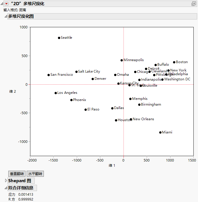

在“多维尺度化图”中,悬停在数据点上方以查看行号或行标签。在接下来的 7 步中要对 MDS 图执行添加标签和旋转操作。

10. 选择“多维尺度化图”。
11. 点击水平翻转按钮。
“垂直翻转”和“水平翻转”按钮支持您更改 MDS 图的方向。MDS 结果不受方向影响。若方向在结果中是已知的,如地图上的物理位置,则您可能需要旋转或翻转您的图形。
图 10.3 多维尺度化图
Multidimensional Scaling Plot
