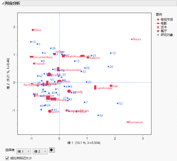

5. 在该图下方,选择成比例标记大小。
标记大小指示该类别中响应的相对比例。
图 7.2 最初的“多重对应分析”报表的一部分
Part of the Initial Multiple Correspondence Analysis Report

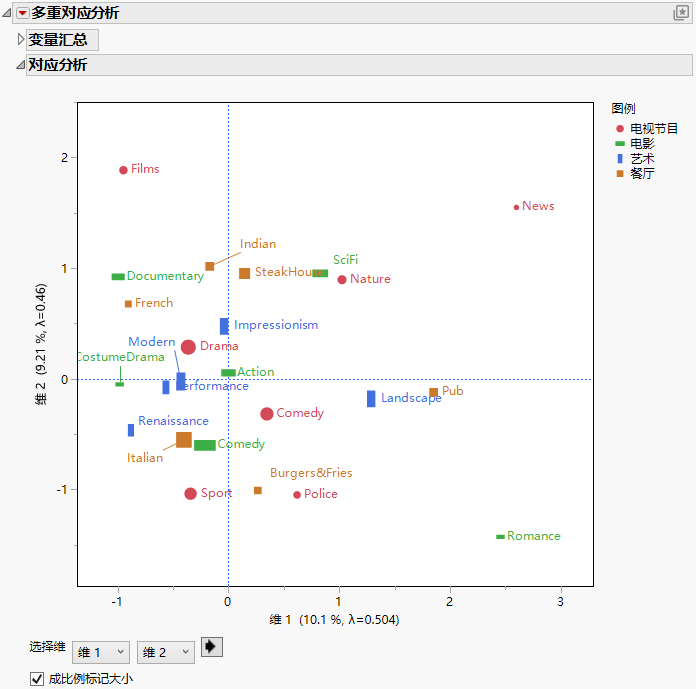

“对应分析”报表显示了四个变量的类别在前两个主轴或维上的投影。使用控件更改标绘的维。点与点之间的距离代表了员工响应模式之间的差异。
从该图中,您可以用您对主题的了解来解释以下发现:
‒ 聚集在“Burgers and Fries”餐厅偏好附近,显示有“Sport”和“Police”电视节目偏好的聚类。该聚类可称为“大众文化”群体。
‒ 在“维 2”中,个人品味从大众文化群体转向更“复杂”的偏好。这个群体的人喜欢纪录片、偏好电视剧和特色餐厅(如法国菜和印度菜)。
