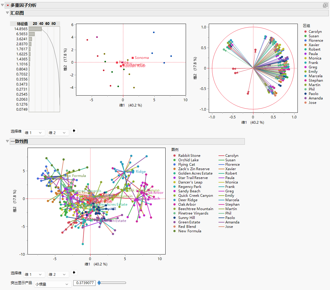

图 7.2 初始“多重因子分析”报表
Initial Multiple Factor Analysis Report
提示:要将“一致性图”中的图例设置为两列,双击该图例并将“图例设置”中的“换行/列的项数目”设置为 18。
请注意汇总图中的以下信息:
‒ 在前两个维的因子得分图中,葡萄酒倾向于按其所在地区聚集在一起。
‒ 在载荷图中,左下象限中的射线对应于 Carolyn。这些射线指示 Carolyn 与其他评级员之间存在差异。

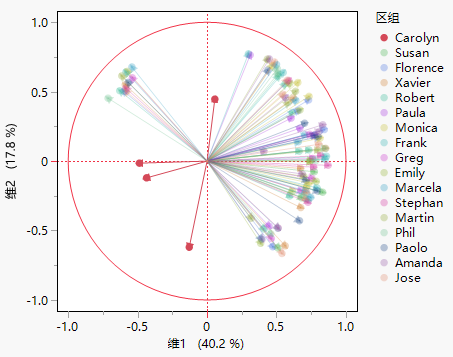

7. 在载荷图旁边的图例中,点击 Carolyn 以突出显示其结果。
图 7.3 包含突出显示的 Carolyn 的结果的载荷图
Loading Plot with Results for Carolyn Highlighted
Carolyn 的结果不同于其他小组成员。您最好重新运行分析,而不包含她的结果。请参见Figure 7.6,了解不含 Carolyn 的分析结果。
