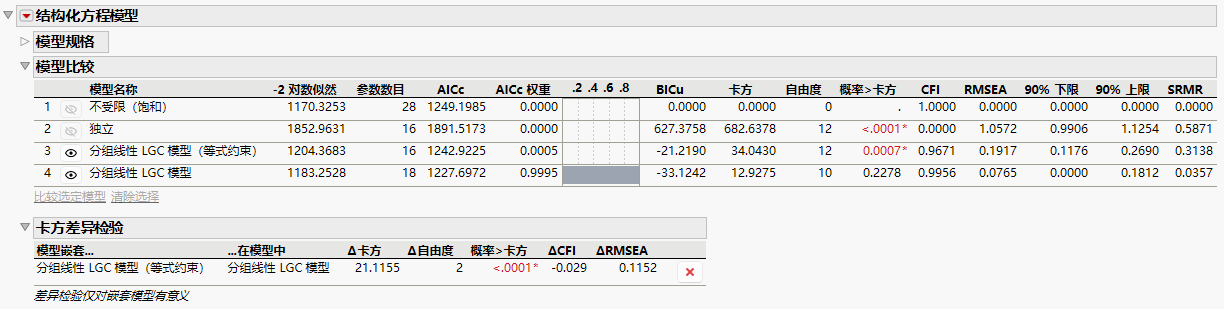

16. 在“模型比较”表中,同时选定两个分组 LGC 模型并点击比较选定模型。
图 8.20 “模型比较”报表
Model Comparison Report
卡方差异检验表明,等式约束导致模型失拟的统计上的显著性增加,因此是不合适的。与此相关,两个分组 LGC 模型的 BICu 值均为负值,这表明两个模型都倾向于不受限模型。您选择继续使用无约束分组 LGC 模型,因为它受到卡方差异检验的支持,并且具有较小的 BICu 值。

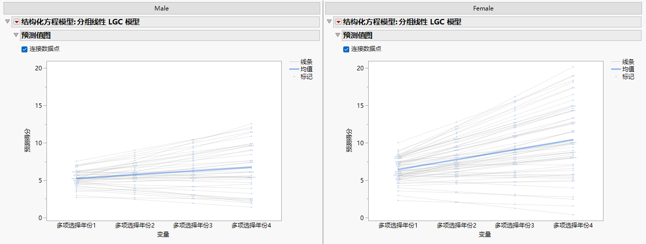

17. 点击“分组线性 LGC 模型(等式约束)”旁边的 Image shown here 按钮。
这将隐藏报表中与具有等式约束的模型相关的部分。
18. 按 Alt 键并点击“结构化方程模型: 分组线性 LGC 模型”旁边的红色小三角。
提示:Alt 键支持您同时选定多个红色小三角菜单选项。
19. 取消选择显示路径图、拟合汇总和参数估计值等选项。
20. 选择预测值图选项。
21. 点击确定。
注意:“结构化方程模型: 分组线性 LGC 模型”红色小三角菜单中的选择将应用于“男性­”和“女性”选项卡报表。
22. 右击“男性”或“女性”选项卡,然后选择设置样式 > 水平展开。
23. 选中连接数据点框。
图 8.21 预测值图
Predicted Values Plots
在过去 4 年中,与女性的预测值相比,男性的预测值具有更平缓的斜率和更小的变异。
