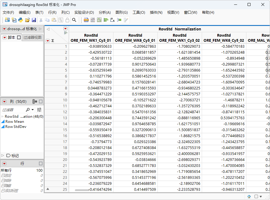

1. 在 JMP 中打开一个合适的 JMP 表或其他数据集。
2. 选择分析 > 生命科学 > 标准化。
3. 选择所有数据列(第 2 列一直到第 49 列)并点击 Y,列。
4. 选中“创建新结果表”。
5. 点击确定。
图 8.1 包含已标准化的数据的表
Table containing the Normalized Data
