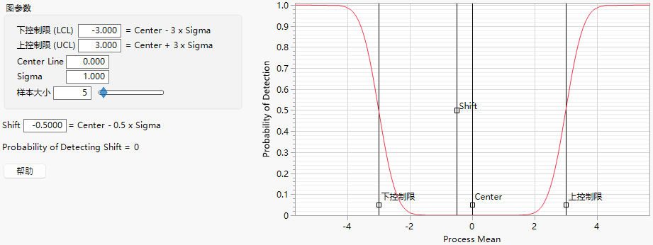

图 17.1 OC 曲线默认设置
OC Curve Default Setting
垂直轴是检测到偏移的概率。请注意,当控制限为 3 时,检测到 - 0.5 的偏移的概率为 0。样本大小为 5 时,-0.5 的偏移几乎不可能被检测到。
