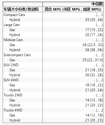

图 9.26 包含堆叠填充列的“制表”报表
Tabulate Report with Packed Columns
混合动力车的油耗中位数在每种车型中都较高。例如:混合动力大型车的综合油耗为 20,而汽油大型车的综合油耗为 17。
