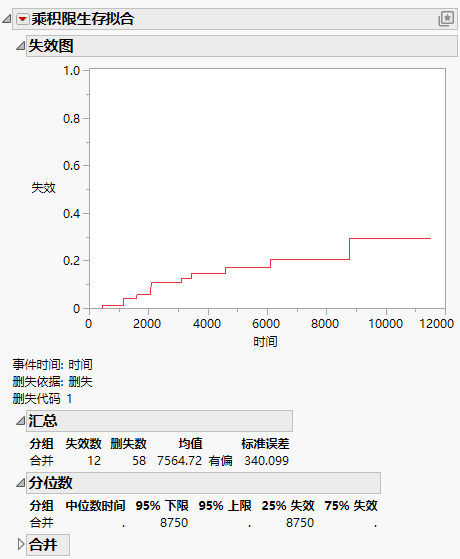

1. 选择帮助 > 样本数据文件夹,然后打开 Reliability/Fan.jmp。
2. 选择分析 > 可靠性和生存 > 生存。
3. 选择时间并点击 Y,事件时间。
4. 选择删失并点击删失。
5. 选中标绘失效图而非生存图复选框。
6. 点击确定。
图 15.8 风扇初始输出
Fan Initial Output

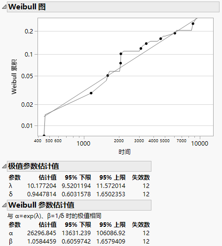

请注意失效概率随时间增加。通常下一步是探索分布拟合(如 Weibull 模型)。点击“乘积限生存拟合”旁边的红色小三角并选择 Weibull 图和 Weibull 拟合。
图 15.9 风扇数据的 Weibull 输出
Weibull Output for Fan Data

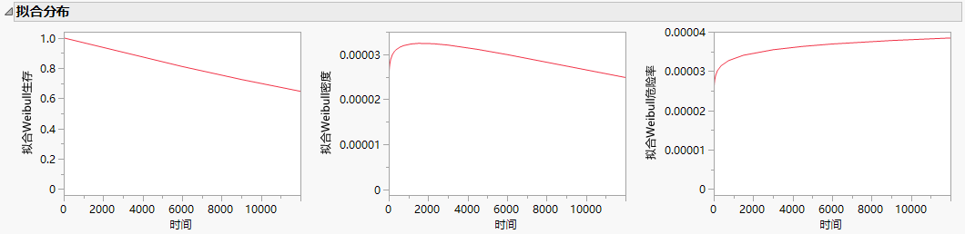

因为拟合是合理的且 Beta 估计值接近 1,您可以推断出它看起来类似指数分布,该分布的危险率为常数。点击“乘积限生存拟合”旁边的红色小三角并选择拟合分布图。随即显示 Weibull 拟合的三个视图。
图 15.10 拟合分布图
