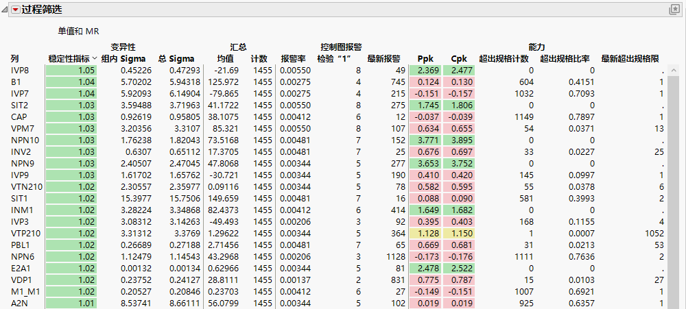

“过程筛选”窗口出现时,显示每个过程的结果表。该表按“稳定性指标”排序。这是过程的稳定性测度,其中稳定过程的稳定性指标接近 1。稳定性指标值越高表示过程越不稳定。(该排序由报表中“稳定性指标”旁边的插入符号表示。)您想更仔细查看稳定性指标值大于等于 1.03 的过程。
9. 在报表窗口中,选择过程 IVP8 一直到 IVP9。
前 10 个过程在“稳定性指标”列中的值均为 1.03 或更大。

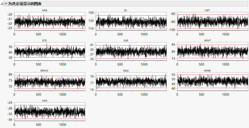

10. 右击选定的过程并选择为选定的项显示图表。
图 8.3 最高报警率过程的图表
Charts for Highest Alarm Rate Processes

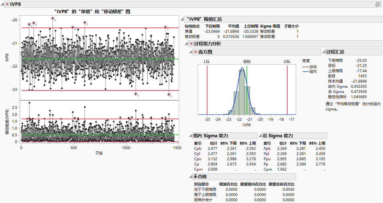

您决定更仔细查看 IVP8(“为选定项显示的图表”中的第 1 行,第 1 列)。
11. 在“汇总”表中选择第一个过程,它对应于 IVP8。
12. 右击选定的过程并选择选定项的控制图。
图 8.4 IVP8 的“控制图生成器”报表
Control Chart Builder Report for IVP8
将显示“控制图生成器”报表。因为 IVP8 有“规格限”列属性,该报表还包含能力分析。
