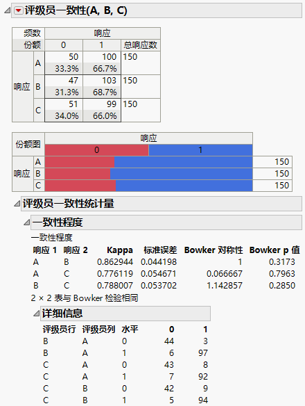

图 3.34 “评级员一致性”报表
Rater Agreement Report
正如 Kappa 统计量所显示的那样,评级员之间的一致性程度很高。Kappa 统计量的取值范围在 0(完全不一致)到 1.0(完全一致)之间。详细信息部分为每对评级员都提供 2 × 2 表格。Bowker 对称性检验用来检验以下原假设:单元格比例对于所有单元格对都是对称的(对于所有 i 和 j,pij = pji)。在此,Bowker 检验的 p 值全部大于 0.05,指示没有很强的证据表明评级员之间不对称。
