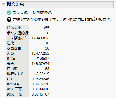

图 8.16 汇总数据格式的拟合汇总
Summary of Fit for Summarized Data Format
所显示的“结构化方程模型”报表包括“拟合汇总”表和“参数估计值”表。“拟合汇总­”表显示双因子模型整体拟合良好。CFI 值为 0.953、RMSEA 值为 0.062,这两个值均表明模型提供了数据的合理近似。

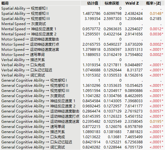

图 8.17 汇总数据格式的参数估计值
Parameter Estimates for Summarized Data Format
“参数估计值”报表中显示的非标准化载荷指示:“一般认知能力”对于大多数跨不同认知领域的观测变量有显著影响。特定因子(空间能力、神经反应速度、运动神经速度和语言能力)也对其各自指标有显著影响,尽管这些关系的强度存在差异。
提示:要查看标准化载荷,请在“结构化方程模型: 模型 1”旁边的红色小三角菜单中选择“标准化参数估计值”选项。标准化载荷范围介于 -1 到 1 之间,能清晰反映指标与潜在变量关联的强度。

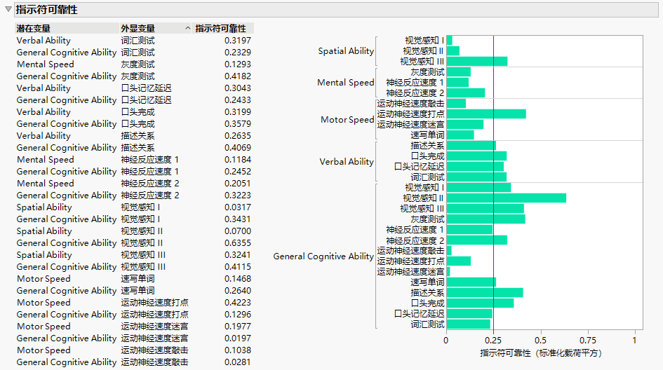

图 8.18 “指示符可靠性”报表
Indicator Reliability Report
“指示符可靠性”报表显示每个指示符的可靠性估计值。这些值也表示在条形图中,并表明“­一般认知能力”潜在变量在大多数认知能力测试中始终如一地解释了很大一部分方差。这表明它是影响不同领域表现的关键因子。运动神经速度任务的得分是唯一例外,这些得分表明这些任务不由该一般因子来表示。特定潜在变量(“神经反应速度”、“运动神经速度”、“语言能力”和“空间能力”)显示:指示符可靠性水平各异,对部分外显变量(如“运动神经速度打点”和“口头完成”)的解释要优于其他变量。最后,特定潜在变量(如“神经反应速度­”)的指示符可靠性值较低,表明某些任务相较于其特定因子(如“视觉感知 I”和“Grey 测试”)是反映一般能力的更好指标。像“运动神经速度敲击”这类在一般和相应特定因子上可靠性均较低的任务,则指示可能存在测量问题。

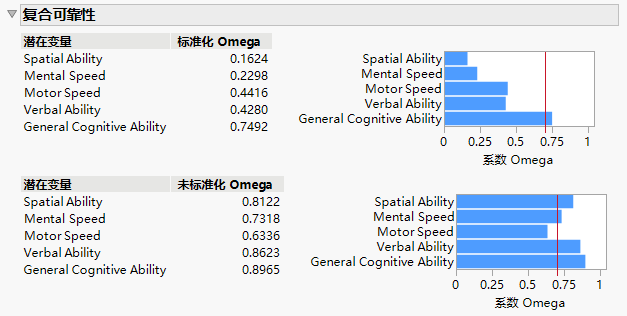

图 8.19 “复合可靠性”报表
Composite Reliability Report
“复合可靠性”报表包含不同潜在变量的 Omega(分层)值。“分层 Omega”值测量的是双因子模型环境中潜在构造的可靠性。“分层 Omega”指示双因子模型中的潜在变量(特定和一般)对观测指标中的方差的解释程度。Omega 值介于 0 到 1 之间,值越高指示越可靠。根据该表,“一般认知能力”(Omega = 0.8791) 是该模型中最可靠的因子,能解释许多指标中的大部分方差。“语言能力”(Omega = 0.7566) 同样高度可靠,它显示出对其相应的语言相关任务有很强的解释力。不过,“运动神经速度”、“空间能力”和“神经反应速度”的 Omega 值较低,表明它们在解释各自指标中的方差时可靠性较弱。
