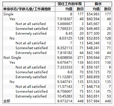

在本例中,您希望基于一组分组变量检查调查对象的就业信息。由于某些变量名和值很长,您希望堆叠分组列,以节省报表表中的水平空间。
1. 选择帮助 > 样本数据文件夹,然后打开 Consumer Preferences.jmp。
2. 选择分析 > 制表。
3. 选择当前雇主工作年限和薪水,并将其拖入列的拖放区。
4. 选择“数目”和“均值”,并将其拖入“当前雇主工作年限”下方的“总和”单元格中。
5. 选择单身状态、学龄儿童和工作满意度,并将其拖至表左侧的空单元格。
6. 右击“单身状态”标题并选择堆叠分组列。
7. 选中添加聚合统计量复选框。
图 9.24 堆叠分组列
Stacked Grouping Columns
该表显示了工资均值、当前雇主工作年限均值,以及分组变量每种组合的响应者人数的细分情况。例如,有 20 位响应者是有学龄儿童的单身人士,他们对自己的工作非常满意。这 20 位响应者在当前雇主的平均工作年限为 8.45 年,平均工资为 77300 美元。
表中还显示了“单身状态”和“学龄儿童”变量的聚合值。例如,若不考虑工作满意度,有 128 名响应者是单身,没有学龄儿童。这 128 位响应者在当前雇主的平均工作年限为 8.03 年,平均工资为 52835 美元。
