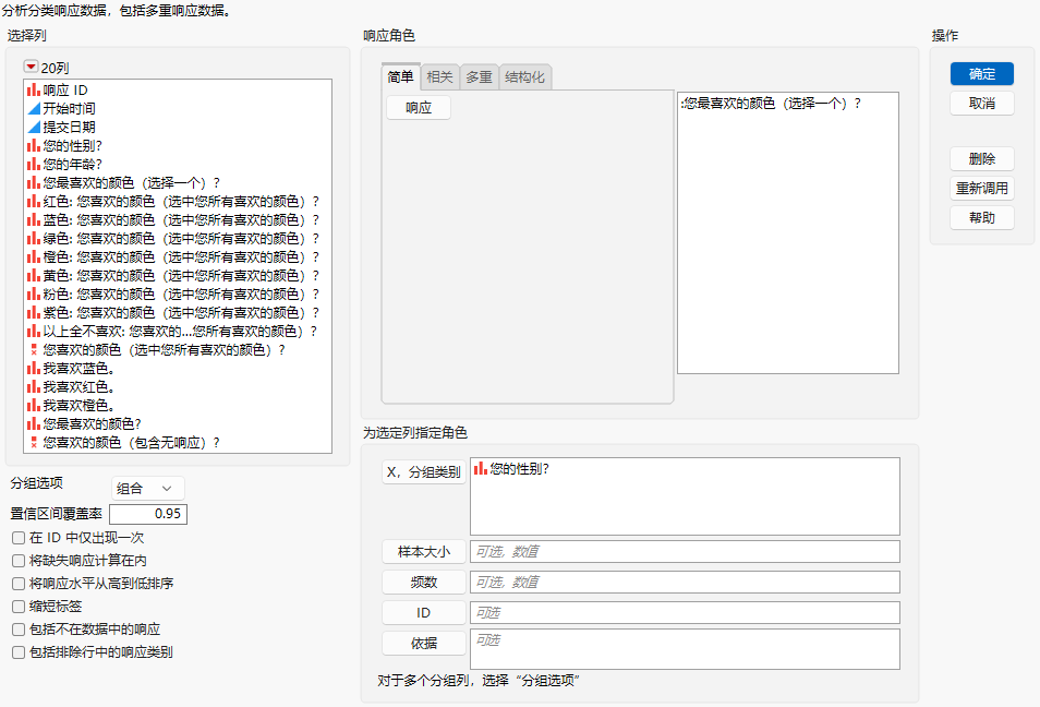

1. 选择帮助 > 样本数据文件夹,然后打开 Color Preference Survey.jmp。
2. 选择分析 > 消费者研究 > 分类。
3. 选择您最喜欢的颜色?(选择一个),然后点击响应。
4. 选择您的性别?并点击 X,分组类别。
注意:若您想要按性别运行最喜爱颜色的单个分析,请立即点击确定。

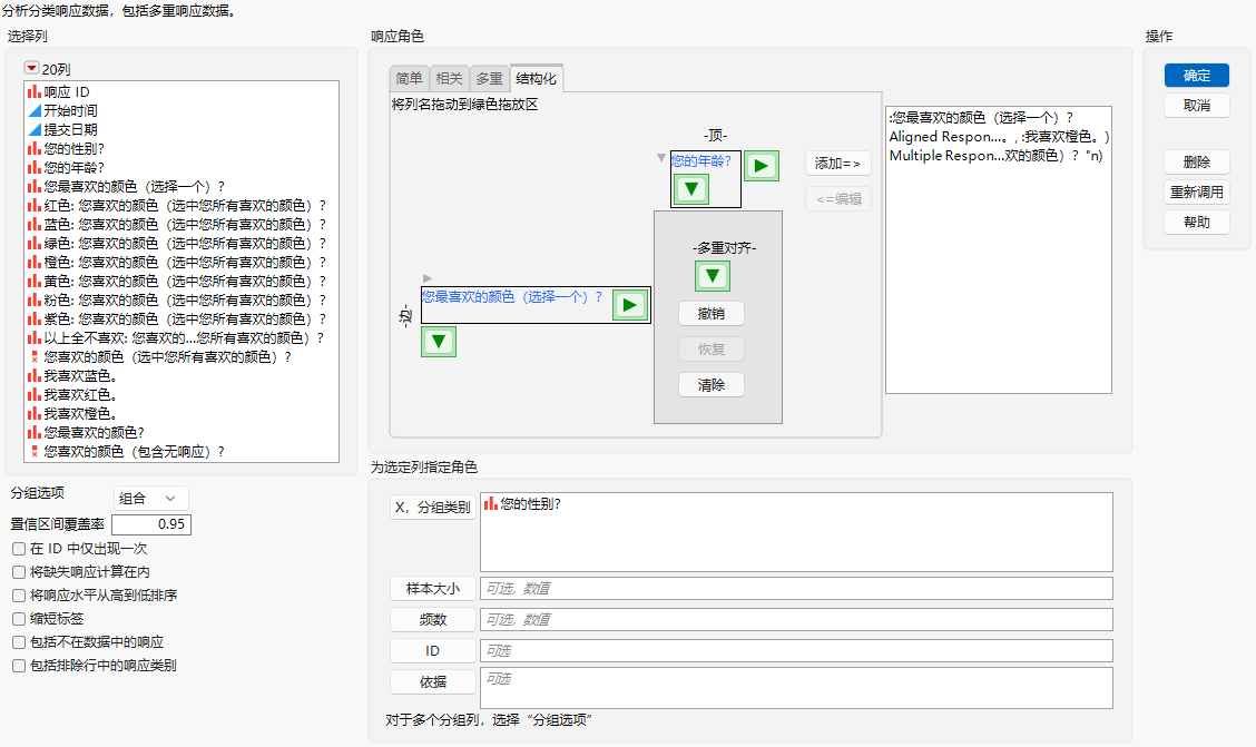

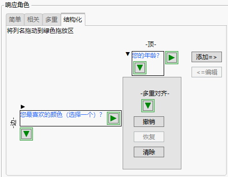

9. 选择结构化选项卡。
10. 从“选择列”列表中选择您最喜欢的颜色?(选择一个)并将其拖至侧面绿色箭头。选择您的年龄?并将其拖至顶部绿色箭头。
提示:您可以点击“结构化”选项卡中的绿色箭头(来代替拖动)以添加一列进行分析。

11. 点击添加。
在“X,分组类别”角色中指定的您的性别?列不应用到结构化分析中。
图 3.4 完整示例的已完成启动窗口
Completed Launch Window for Full Example
启动窗口右侧的面板中列出了三组分析。

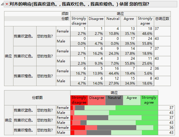

报表的第二部分显示三个相关问题(询问响应者对某种颜色的喜爱程度的排名)的结果。可以将这些问题的响应对齐,因为这些问题使用了相同的从“完全同意”到“完全不同意”的评级尺度。
图 3.6 对齐响应:按性别对颜色排名
Aligned Response: Ranking Colors by Gender
该分析显示蓝色对于男性和女性都是排名最高的颜色。与红色和蓝色相比,橙色对于男性和女性都具有较高数量的中性结果。在本例中,“值颜色”列属性定义了份额图中使用的颜色。
注意:若使用“简单”选项卡单独分析对齐的问题,您会得到三个单独的报表,其中包含与相关报表相同的信息。使用“相关”选项卡对齐这些报表,以便结果相互之间易于比较。

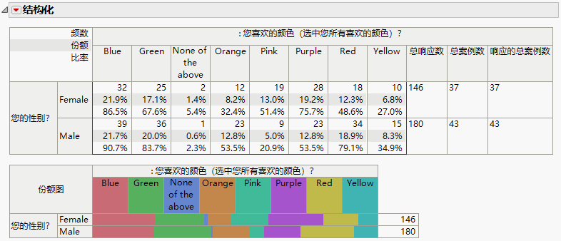

报表中的第三部分显示按性别分组的多项选择调查问题的结果。该问题是“您喜欢的颜色(选中您所有喜欢的颜色)?”。每个可能的响应都收集到一个单独的列中。若测试对象选择了某个响应,则对应列中会有一个值。否则,该列为空。
图 3.7 多重响应:按性别排列的喜欢的颜色
Multiple Response: Colors Liked by Gender
从结果中可以观察到:蓝色和绿色是男性和女性都高度喜爱的颜色。与男性相比,女性喜爱粉色和紫色的程度更高。
在多重响应问题中,允许进行多项选择。一个案例代表一个响应者,“总案例数”即响应者总数。在数据中,有 37 个女性案例和 43 个男性案例。“响应的总案例数”是选择一个或多个响应的案例数。
“总响应数”列列出所做的选择总数。对于女性,37 位女性响应者选择了 146 种颜色。对于男性,43 位男性选择了 180 种颜色。表中包含选择每种颜色的响应者数目、占总响应数的份额或百分比,以及占总案例数的比率或百分比。

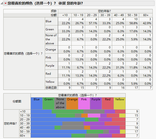

最后一部分显示从“结构化”选项卡生成的表,在该选项卡中,您可以将最喜欢的颜色问题设置为按年龄组分组所关注的响应。在结构化格式中,所关注的主响应的水平构成表的各行,分组变量的水平构成各列。
图 3.8 结构化:按年龄排列的最喜欢的颜色
Structured: Favorite Color by Age
10 至 19 岁年龄组有两名响应者,他们最喜欢粉色。其他年龄组没有任何响应者最喜欢粉色。从表的最下面一行可以看出,每个年龄组中的响应者数量很少。您可以收集更多的数据,以得出关于不同年龄组最喜欢的颜色的结论。
