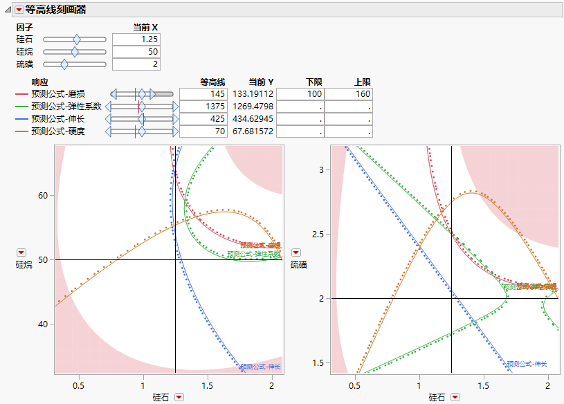

在这两个等高线图上,硅石的值都位于水平轴上。硅烷和硫磺的值位于垂直轴上。在第一个等高线图上,硫磺的值固定为 2.3。在第二个等高线图上,硅烷的值固定为 50(Figure 4.2)。
8. 点击硫磺的当前 X 框并键入 2。点击该框外部的任意地方可以设置该值。
9. 在预测公式-磨损的下限框中,键入 100。
10. 在预测公式-磨损的上限框中,键入 160。
11. 点击该框外部的任意地方可以更新图。
图 4.3 Tiretread.jmp 的等高线刻画器
Contour Profiler for Tiretread.jmp
第一个等高线图中的等高线与Figure 4.2 中所示的内容不同,因为为硫磺设置的值不同。这可以从第二个等高线图中位于 2 处的水平线的位置看出来。移动硫磺的滑块以查看不同的值如何进一步改变第一个等高线图中的等高线。移动“硅烷”的滑块以查看不同的值如何改变第二个等高线图中的等高线。等高线图上的着色区域表示根据磨损的“下限”和“上限”值定义的不可行的图形区域。
