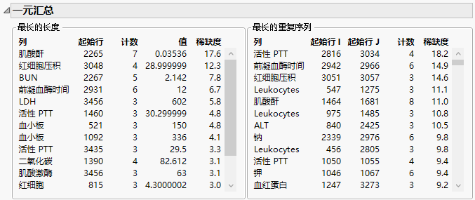

图 24.2 探索模式“一元汇总”报表
Explore Patterns Univariate Summary Report
“一元汇总”报表汇总了在所有列中找到的最长的长度和最长的重复序列。每个表都是按“­稀缺度”排序,“稀缺度”计算的是长度或序列偶然出现的可能性。针对“最长的长度­”稀缺度得分最高的列是肌酸酐,而针对“最长的重复序列”稀缺度得分最高的列是活性 PTT。这些列会在“一元模式”报表中接受进一步检查。
