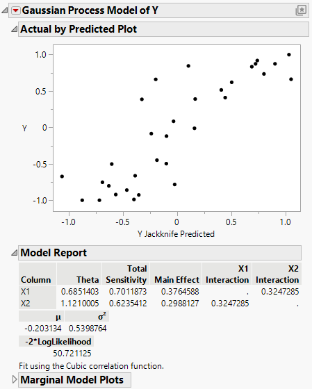

图 17.2 “高斯过程”报表
Gaussian Process Report
注意:考虑到最小化例程的起点不同、相关性类型的选择以及是否包含 Nugget 参数,估计参数可能有所不同。

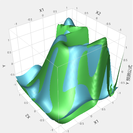

12. 在图下方的“因变量”部分中,在“曲面”列中为“Y 预测公式”选择两侧。这会在同一曲面上绘制 Y 和预测 Y。
图 17.3 实际和预测 Y 的三维曲面图
3D Surface Plot of the Actual and Predicted Ys
这两个曲面相似。可以直观看到 X1 和 X2 对于响应 Y 的影响。您可以通过点击和拖动来旋转该图,以从不同角度查看它。边缘图是另一种用于了解因子对响应的影响的工具。
