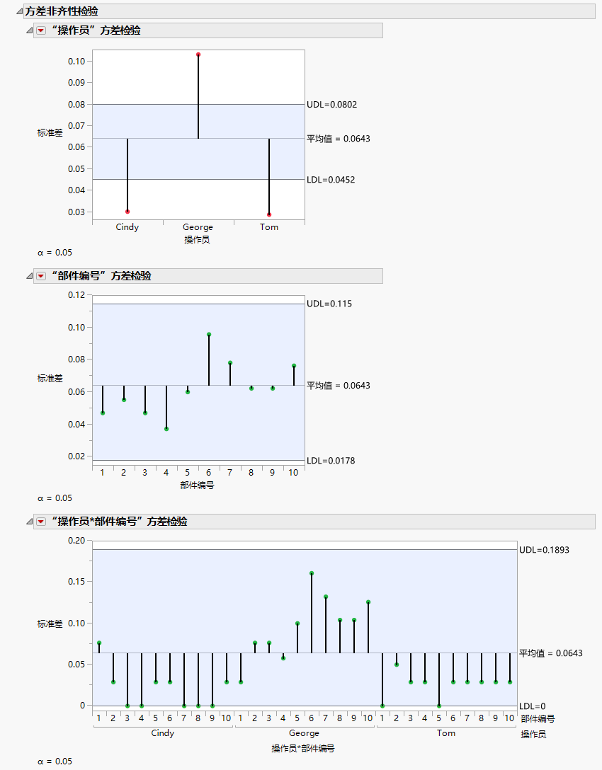

图 6.10 “方差非齐性检验”报表
Heterogeneity of Variances Tests Report
在“操作员”方差检验中,所有水平都超过了决策限。在“部件编号”方差检验中,没有任何水平超过决策限。这些图是依据标准差绘制的。由此得出结论,操作员标准差与相应组的平均标准差不同,但部件标准差则不然。这些操作员与其他操作员相比具有不同的方差,但每个部件与其他部件具有相似的方差。
对于交互作用(操作员*部件编号)方差检验,有一些组合具有落在决策限上的标准差。虽然大多数“操作员*部件编号”组合与其他“操作员*部件编号”组合具有相似的方差,但您可能需要检查决策限附近的组合。
