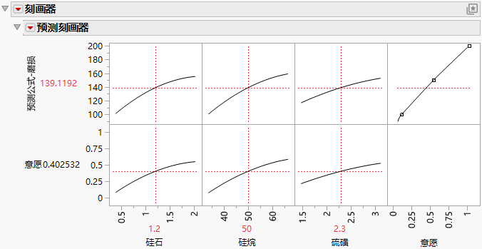

图 3.3 “预测刻画器”报表窗口
Prediction Profiler Report Window
刻画器是交互式的。垂直的红线对应于因子的当前值。每个因子的当前值也用红色显示在水平轴之下。垂直轴上的红色值是基于因子当前值的预测响应。点击并拖动垂直的红线来更改因子的当前值。点击因子的红色值可以将因子设置为特定值。或者,可以播放刻画器的动画,以便循环播放多个因子值。
5. 点击“预测刻画器”红色小三角并选择动画。
6. 点击播放按钮 Image shown here 以便按顺序循环播放因子值,一次一个因子。

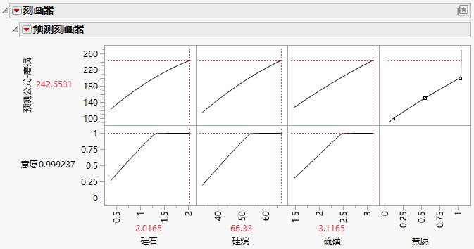

7. 点击“预测刻画器”红色小三角,然后选择优化和意愿 > 最大化意愿。
提示:您可能需要调整预测刻画器的垂直轴,以便查看图中磨损的最大值。
图 3.4 “最大化意愿”报表
Maximize Desirability Report
通过最大化意愿,您可以看到要使磨损最大化,所有因子都设置为其最高水平。
