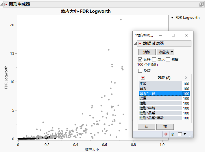

10. 选择行 > 数据过滤器。
11. 在“数据过滤器”窗口中,选择效应,然后点击 Image shown here。
12. 在“数据过滤器”中,在“效应大小-FDR LogWorth”图中查看选定的点时,依次点击每个模型效应。
图 25.16 选择了品系*年龄检验的“效应大小-FDR LogWorth”图
FDR Logworth vs. Effect Size Plot with line*age Tests Selected
请记住,超过 2 的 LogWorth 值在 0.01 水平下是显著的。通过使用“数据过滤器”,您发现除了性别和渠道外,模型效应在 0.01 水平下很少是显著的。选择了品系*年龄交互作用效应检验所对应的点。这些点在 0.01 水平下不显著。
