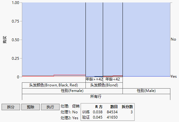

基于验证集的最优拆分数确定为 3。请注意,左垂直尺度已锁定,以便保持右垂直轴上显示的结果的总体比率。
图 6.2 三次拆分后的图形
Graph after Three Splits
图中的右侧垂直轴指示购买的比例比不购买的比例小。该图形显示购买的提升发生在具有黑色、红色或棕色头发的女性群体中或具有金发的更年轻的女性(年龄 < 42)会员中。对于男性会员和年龄更大的淡黄色头发的女性会员(年龄 ³ 42),促销具有负面影响。
