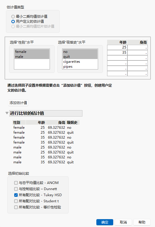

9. 点击“响应‘胆固醇’”旁边的红色小三角并选择多重比较。
10. 在“估计值类型”列表中,点击用户定义的估计值。
11. 在“选择性别水平”列表中,同时选择 female 和 male。
12. 在“选择吸烟史水平”列表中,选择 no 和 quit。
13. 在年龄列表中,在前两行输入年龄 25 和 35。
不要在身高列表中输入任何值。因为未指定身高值,在“多重比较”报表中将使用身高列的均值。
14. 点击添加估计值。
请注意,并非您指定的水平的所有可能组合都显示在“进行比较的估计值”报表中。
15. 在“选择初始比较”列表中,选择所有配对比较 - Tukey HSD。
图 4.46 已填写的“用户定义的估计值”窗口
Populated Used-Defined Estimates Window
16. 点击确定。

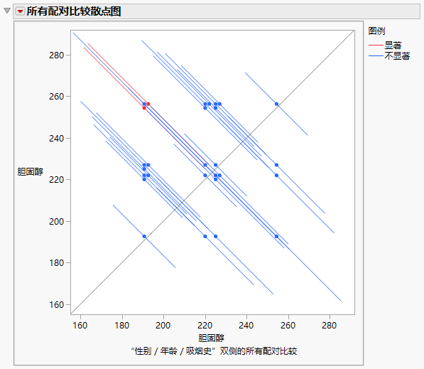

图 4.47 针对用户定义的比较的“所有配对比较散点图”
All Pairwise Comparisons Scatterplot for User-Defined Comparisons
“所有配对差值”报表指示 28 个配对比较中的 2 个是显著的。“所有配对比较散点图”将这些比较的置信区间显示为红色。您可以悬停在任何点上方以确定该点代表哪个配对比较。工具提示还包含该比较中两个水平的差值。两个红色点表示对男性和女性比较 35 岁的曾吸烟者和 25 岁的非吸烟者的点。
