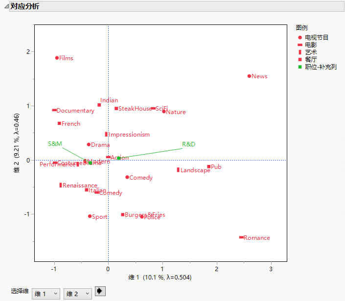

在“多重对应分析”平台中,使用一个补充变量来探索员工的工作类型与他们的偏好之间的关系。
1. 选择帮助 > 样本数据文件夹,然后打开 Employee Taste.jmp。
2. 选择分析 > 多元方法 > 多重对应分析。
3. 选择电视节目、影片、艺术和餐厅,然后点击 Y,响应。
4. 选择职位,然后点击 Z,补充变量。
5. 点击确定。
注意:由于职位是补充变量,所以在计算中不使用。计算完成后会标绘工作类型。
图 7.6 具有补充变量的 MCA 报表
MCA with Supplementary Variable Report
从图中可以看出,R&D(研究和开发)和 S&M(销售和营销)员工所对应的数据点非常接近。这可以解释为:这意味着没有由于员工工作职能的原因,导致其在偏好方面有很大的差异。换句话说,员工的工作角色并不是影响其偏好的显著因子。
