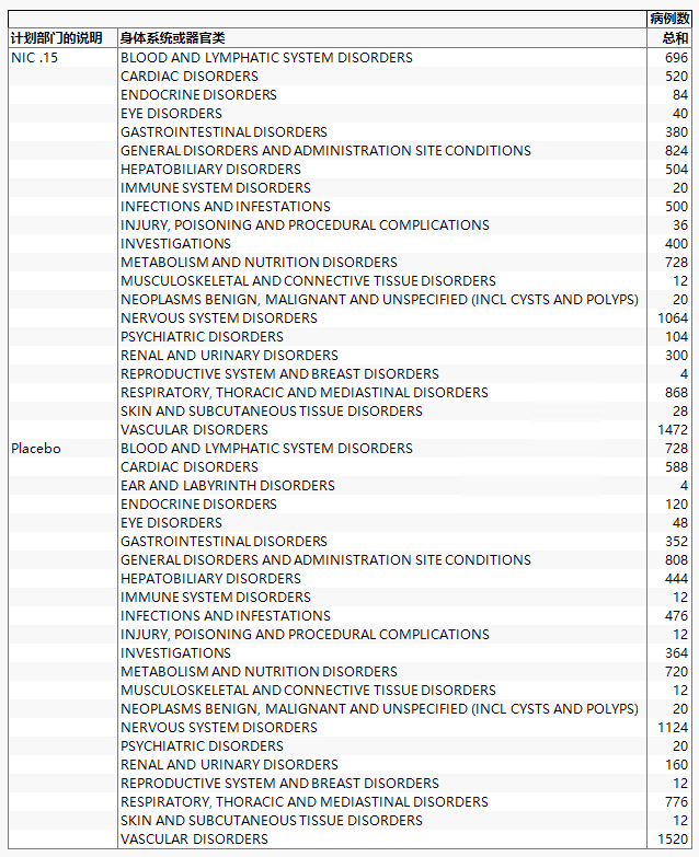

此时,该表包含按药物和安慰剂分组的每个身体系统或器官类的不良事件数量。不过,您关注的是在每个身体系统或器官类中发生不良事件的唯一患者的数量。
6. 选择特色学科标识符并将其拖至 ID 列角色。
7. 点击完成。
图 9.25 包含唯一 ID 列的“制表”报表
Tabulate Report with a Unique ID Column
该表显示药物或安慰剂治疗在每个身体系统或器官类中发生不良事件的患者人数。例如:696 名患者接受了药物治疗,并报告了至少一次血液和淋巴系统不良事件。
