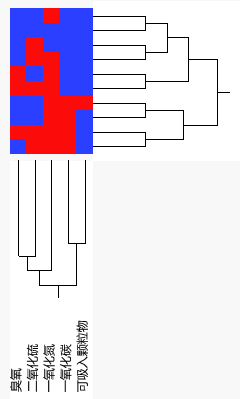

图 23.1 探索缺失值的示例
Example of Explore Missing Values
