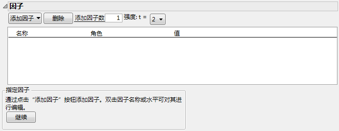

Image shown here因子
在“因子”部分中添加覆盖阵列因子。
图 20.7 因子
Factors
添加因子
输入在添加因子数中指定的因子数。所有因子都是分类因子。选择或指定水平数。
删除
删除选定的因子。
添加因子数
添加包含特定水平数的多个因子。输入要添加的因子数,点击添加因子,然后选择或指定水平数。重复执行添加因子数,添加包含不同水平数的多个因子。
强度 t =
选择某个值以指定矩阵的强度。
提示:填写完“因子”面板后,从红色小三角菜单中选择保存因子。这将在数据表中保存因子名称和值,以便将来重新加载。请参见覆盖阵列选项。
