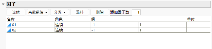

在“因子”部分中添加用于空间填充设计的因子。
图 21.6 因子

“因子”部分
“因子”部分包含以下列:
名称
因子的名称。在添加因子时,会给因子指定默认名称 X1、X2 等。要更改该名称,双击它,然后输入所需名称。
角色
指定因子的设计角色。因子的“设计角色”列属性将保存至数据表。该属性可确保正确地对因子类型建模。
值
因子的实验设置。要插入值,点击默认值并输入所需值。
单位
因子的实验单元。要插入“单位”,请点击并输入适当的单位。
