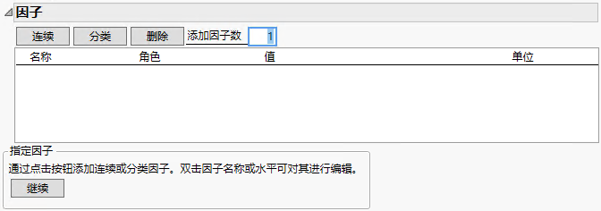

因子
在“因子”部分中添加确定性设计因子。
图 8.6 因子
Factors
“因子”部分包含以下按钮。
连续
输入在添加因子数中指定的连续因子数。
分类
输入在添加因子数中指定的名义型因子数。
删除
删除选定的因子。
添加因子数
添加给定类型的多个因子。输入要添加的因子数并点击“连续”或“分类”。重复执行添加因子数,添加不同类型的多个因子。

“因子”部分包含以下列:
名称
因子的名称。在添加因子时,会给因子指定默认名称 X1、X2 等。要更改该名称,双击它,然后输入所需名称。
角色
指定因子的设计角色。因子的“设计角色”列属性将保存至数据表。该属性可确保正确地对因子类型建模。
值
因子的实验设置。要插入值,点击默认值并输入所需值。
