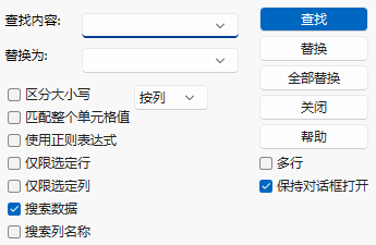

图 4.20 “查找”窗口
The Find Window

“查找”窗口选项
您可以使用以下选项细化搜索:
区分大小写
执行区分大小写的搜索,有助于查找专有名词或其他大写字词。
匹配整个单元格值
检测空格,这有助于您搜索字符列中的一连串字词,或查找不需要首尾空格的字符串。
提示:要查找缺失字符值,请将查找内容框留空,并选中匹配整个单元格值。要查找缺失数值,请在查找框中插入一个句点,并选中匹配整个单元格值。
使用正则表达式
假定查找字符串是一个正则表达式而不是在“查找内容”框中输入的文字字符串。正则表达式遵循标准的语义。
仅限选定行
将搜索限定为选定行。
仅限选定列
将搜索限定为选定列。
搜索数据
仅搜索数据单元格(不搜索列名)。
搜索列名
仅搜索列名(不搜索数据单元格)。
按列
从上到下逐列搜索表列,直到搜索到最右侧列的最后一个单元格或是您停止了搜索。
按行
从左到右逐行搜索数据表,直到最后一行的最右侧单元格或是您停止了搜索。
多行
将“查找”框和“替换”框从 1 行增大至 3 行。可使用 Enter 键在字段中插入回车符。
提示:点击“多行”设置后,您也可以通过点击并拖动“查找”框和“替换”框增大框大小。
保持对话框打开
搜索期间保持“查找”窗口打开。
