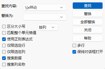

JMP 无法识别的文本将替换为 Unicode 字符 (Image shown here)。通过搜索 \x{fffd} 查找文本。
1. 在数据表中,选择编辑 > 搜索 > 查找。
2. 在查找内容旁边键入 \x{fffd}。
3. 确保选定使用正则表达式。
4. 确保选定搜索数据。
5. 点击查找查找第一个实例。
6. 用另一个字符串替换所有实例。
图 3.13 搜索 Unicode 字符
Searching for the Unicode Character
