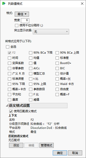

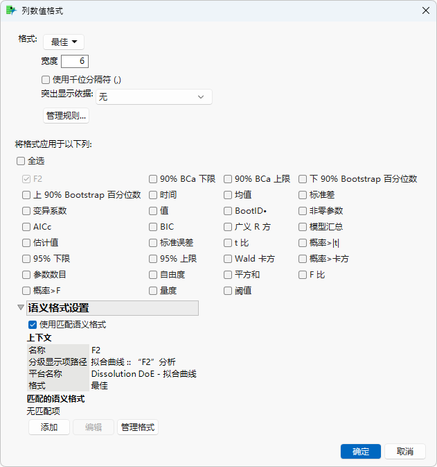

1. 右击您希望重新设置行格式的表,然后选择格式化列。
“列数值格式”窗口随即打开。
图 9.90 列数值格式
Column Numeric Format
注意:您的窗口可能显示不同的格式和值。
2. 展开窗口的“语义格式设置”部分。
其中列出有关该表的语义信息:名称、分级显示项路径、平台名称和格式。
3. 点击添加。

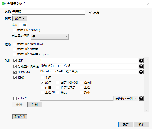

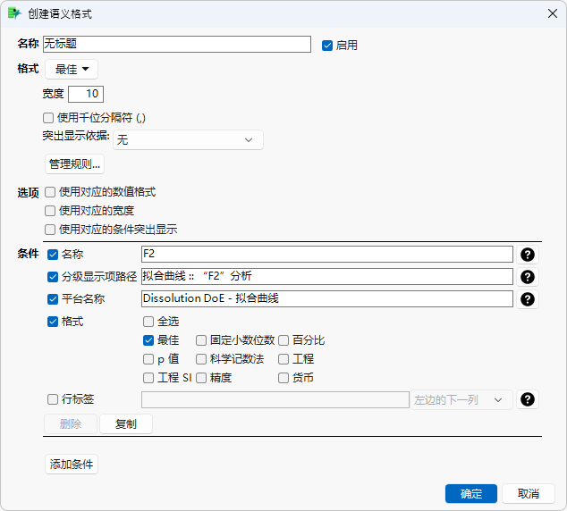

“创建语义格式”窗口随即打开。
图 9.91 创建语义格式
Create Semantic Format
4. 指定格式的名称。
5. 在“格式”部分中,对格式做出所需更改。
6. 选择您要应用于格式的条件和选项。
可以使用通配符。
7. 在这三个窗口中点击确定。
