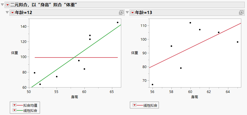

使用“组平台”可以为在启动“依据”角色或多个 Y 角色平台时创建的平台来管理和排列报表。不能直接创建“组平台”。“组平台”会在启动操作创建了多个平台时创建。
图 9.88 “组平台”选项示例
Example of the Group Platform Option
注意:“组平台”可以跨许多分析和绘图平台使用。仅当您指定了“依据”角色或多个 Y 角色时,才会显示“组平台”菜单。使用“组平台”选项可管理和排列其他平台。
