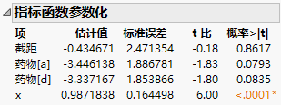

指标参数化估计值
在“拟合最小二乘法”报表中,“指标参数化估计值”选项显示“指标函数参数化”报表。该报表包含模型的参数估计值,其中名义型列使用指标 (SAS GLM) 参数化进行编码并且被视为连续型。有序型列仍使用通常的 JMP 编码方案保持编码。“­因子模型­”对 SAS GLM 和 JMP 编码方案进行了说明。
在 JMP 编码方案中,与名义型变量的某个水平的指标对应的估计值是该水平的响应均值与所有水平的响应平均值之间的差值。要查看 JMP 编码,请从“标准最小二乘法”红色小三角菜单中选择保存列 > 保存编码表。
在指标编码方案中,与名义型变量的某个水平的指标对应的估计值是该水平的响应均值与最后一个水平的响应平均值之间的差值。最后一个水平是具有最高值排序编码的水平;这个水平的指标函数未包含在模型中。
警告:“指标函数参数化”报表中提供的标准误差和 t 比不同于“参数估计值”报表中提供的标准误差和 t 比。这是因为这些估计值估计的是不同的参数。
图 3.22 指标参数化估计值
Indicator Parameterization Estimates
