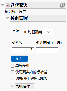

在“K 均值聚类”平台中,“迭代聚类”报表显示用于拟合模型的“控制面板”。您可以反复拟合不同数量的聚类,也可以使用“聚类范围”选项指定一个范围。此外,您还可以通过“高级控制”下的“初始聚类”选项来定制初始聚类中心是如何确定的。在拟合模型时,其他报表会添加至窗口。请参见K 均值报表。
图 14.7 “迭代聚类”控制面板
Iterative Clustering Control Panel
“控制面板”包含以下选项:

聚类数
指定要形成的聚类数。
聚类范围(可选)
提供要形成的聚类数的上限。若在此输入了某个数字,平台将为“聚类数­”与“聚类范围(可选)”中输入的值之间的每个整数创建单独的分析。
